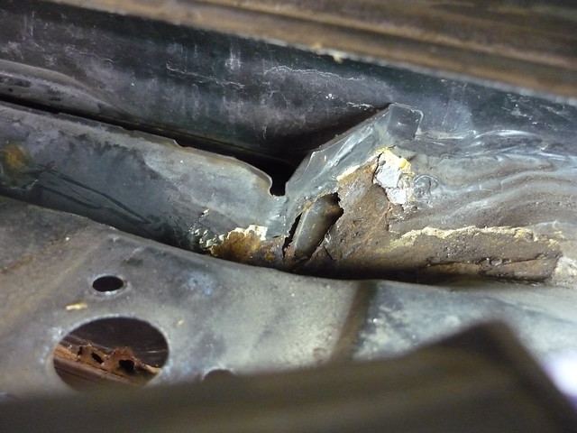

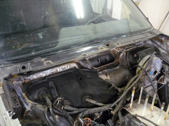

    Kampf der braunen Pest:
    Bis auf einige kleine Stellen im Heckbereich und an der Kühlertraverse unten, war der Wasserkasten am schlimmsten betroffen.
    Bereich Tankbefestigung
    Kühlertraverse
    Wasserkasten
    Fertig, neues Blech und Farbe
