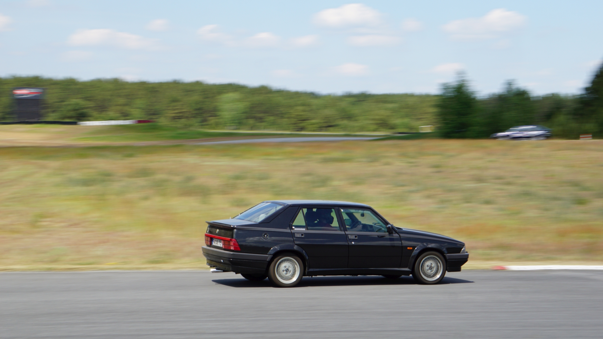

    Wie man auf den Bildern vom letzten Trackday erkennen kann neigt sich die Karosserie in den Kurven doch recht arg.
    Das macht eigentlich nichts, denn Dank der De-Dion Achse haben die Reifen immer Bodenkontakt.
    Aber man kämpft hintern Lenkrad doch mit der Neigung.
    Um den entgegen zu wirken habe ich die Konidämpfer wieder auf Stufe Hart gedreht, im Alltag zwar nicht die optimalste Lösung aber so oft wird der 75er hier nicht mehr bewegt.

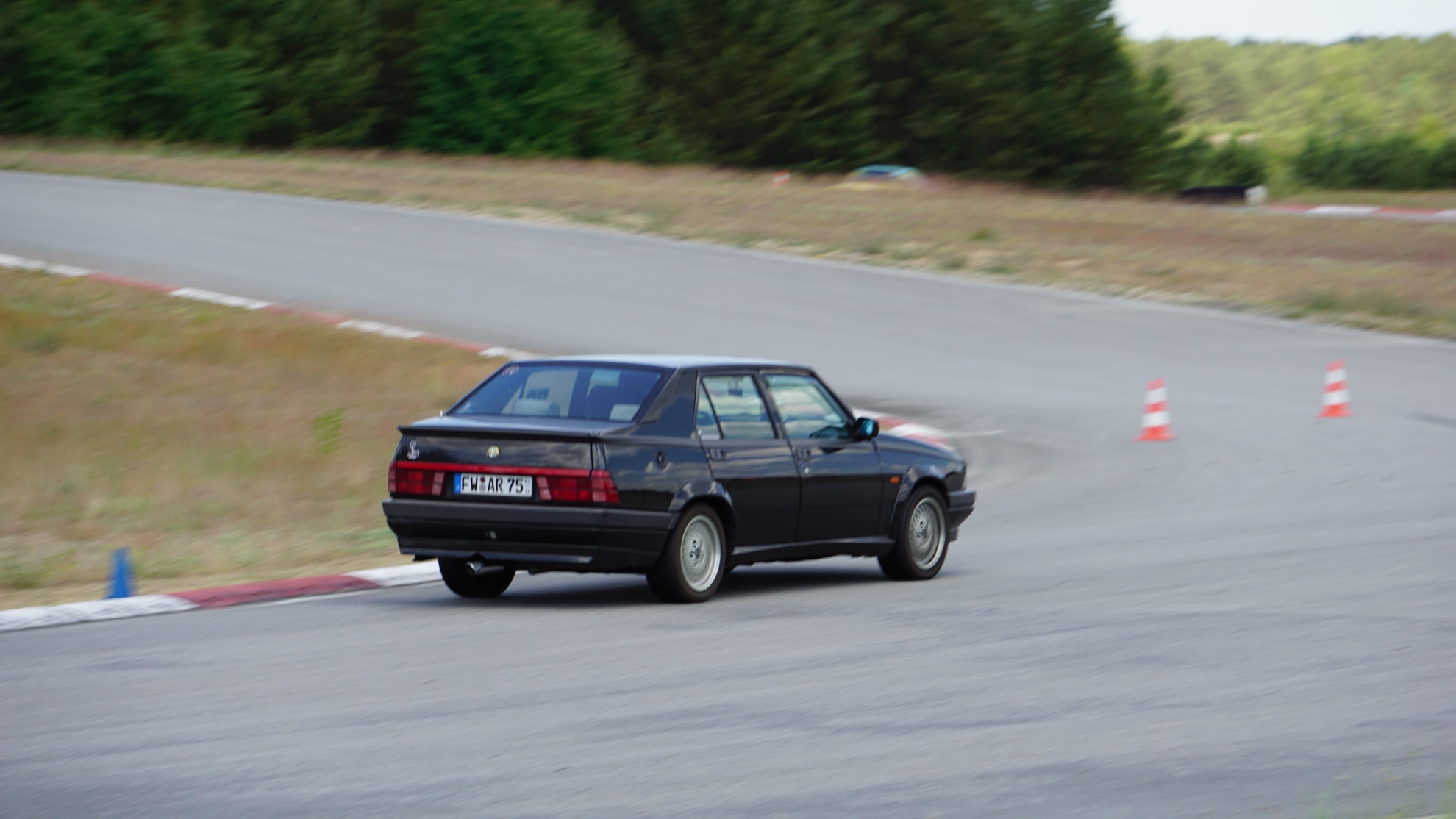

    Eigentlich wollte nach dem Wertgutachten und dem H-Kennzeichen nicht mehr mit der 75er auf dem Track fahren.
    Aber dann ergab sich kurzfristig noch einmal die Gelegenheit ein paar Runden in Groß Dölln zu drehen und so ging am 10.09 Huckepack mit dem Dicken als Zugtier zum Minitrackday.
    Der Trackday selbst war mit 3h recht kurz aber dafür bin ich viele runden alleine gefahren, und wenn dann waren nie mehr wie 4 Fahrzeuge auf der Strecke.
    So konnte ich mal in Ruhe einige Sachen testen und die UHP Reifen haben es auch mit Bravour trotz 30 Grad überstanden.
