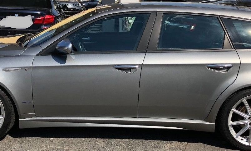

    - Spaltmaße: Ecke Motorhauben-Vorderkante ist auf der Beifahrerseite einen mm tiefer ab als der Kotflügel, auf der Fahrerseite bündig - Grund zur Beunruhigung oder ab Werk so möglich und üblich? Fahrertür wirkt gegen den Uhrzeigersinn gedreht, also vorne etwas zu tief und hinten etwas zu hoch (auch in der optischen Knicklinie), schließt aber satt und passend. Gleiche Frage wie zur Motorhaube :)

    Die Höhe der Haube lässt sich einfach einstellen. Spaltmaße sind auch nicht so wirklich die Domäne des Dicken, wenn die Türe aber schief eingestellt ist....:kopfkratz:....dann besser alles genauestens überprüfen.

    Das die Türe allersdings so "schief" ist, ist wirklich nicht normal. Habe bsiher keinen 159er gesehen, bei dem das so war..
    Tippe hier auf einen Austausch der Türe, die dann schlecht eingepasst wurde..
    Wenn dann ist die Heckklappe "schief"..aber nicht die Türen
    evtl. Unfall ?

    Spaltmaße: Tür sieht nicht nachträglich gewechselt aus (Lack, Schrauben, Dichtungen). Hat die Haube Einstellschrauben o.ä.? Ich habe mal ein Foto von der Tür hochgeladen:

  • die Spaltmaße der Tür stufe ich mal unter "normal" ein...;)
    Die Haube kann man etwas biegen (vorsichtig) und die Auflagepunkte (Stützen) rechts und links sind einstellbar. Ebenfalls sind die Befestigungspunkte oben variabel. Es sollte immer Vorspannung drauf sein, da sie sonst flattert wie eine Fahne im Wind.
