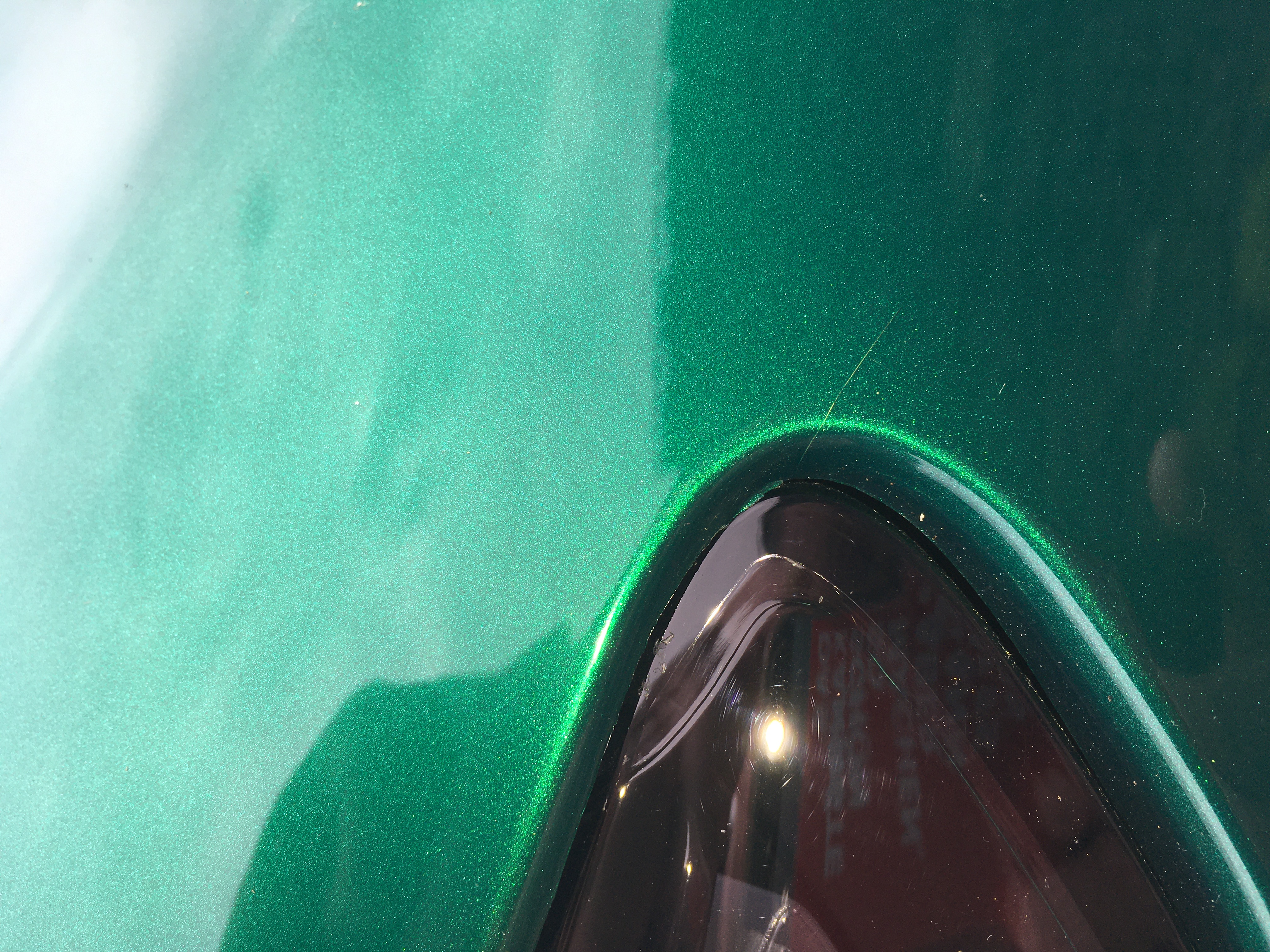

    Leider sind mir heute an der Stossstange zwei kleine Risse im Lack an der Innenseite der Scheinwerfer aufgefallen.
    Die waren im Autohaus beim abholen definitiv nicht vorhanden, es sieht aber so aus als würden die Scheinwerfer von innen an der Stossstange scheuern.

    Könntest du mal ein Foto machen und die Stelle markieren an der das auftritt?
    Danke sehr.
    Sieht komisch aus. Kommt das wirklich vom Scheinwerfer? :kopfkratz:

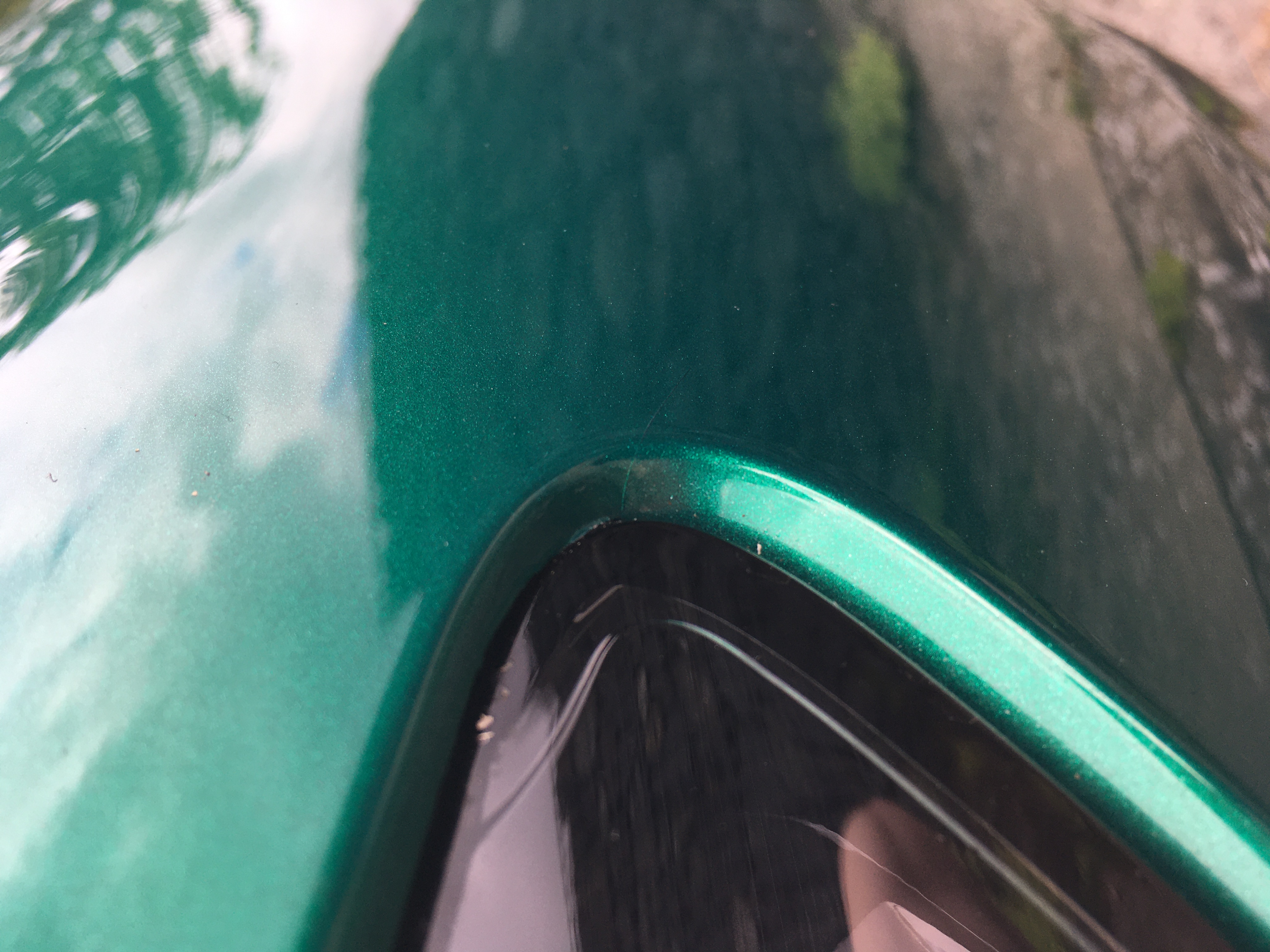

  • Vielleicht auch nicht, aber wenn Du das Bild vergrösserst siehst Du das der Scheinwerfer etwas oberhalb des Risses den Lack von der Stossstange abgescheuert hat. Daher jetzt erstmal die Vermutung dass das vom Scheinwerfer kommt.
    Könnte natürlich vielleicht auch eine Halterung der Stossstange sein, die falsch befestigt ist. Kenne aber die Befestigungspunkte jetzt auch nicht im Detail.
    Habe nochmal eine etwas andere Perspektive eingefügt ...
    Giulia Stossstange Riss 2

  • hmmm ich hab da eher das Gefühl da wurde schon nachgebessert ?!? So ne Lack abklebekante ?? Ist aber schwierig auf dem Foto zu erkennen
    Einmal dachte ich ich hätte unrecht, aber ich hatte mich geirrt .....
  • M. E. ist noch auf dem Scheinwerfer der Rest einer Abdeckung wie zu Lackier-/Polierarbeiten zu entdecken. Bei dem Versuch, das Fitzelchen mit etwas wie einem Skalpell zu entfernen, mag die Klinge ausgerutscht sein…
    … und keiner will‘s gewesen sein.
    Auch eine plausible Möglichkeit
    Dem kann ich nur widersprechen. Der Scheinwerfer hat zur Stossstange in der Ecke keine Luft (Nullfuge).
    Da eine Karosserie natürlich nicht 100 % Verwindungsfest ist, wird dies zu Problemen führen.

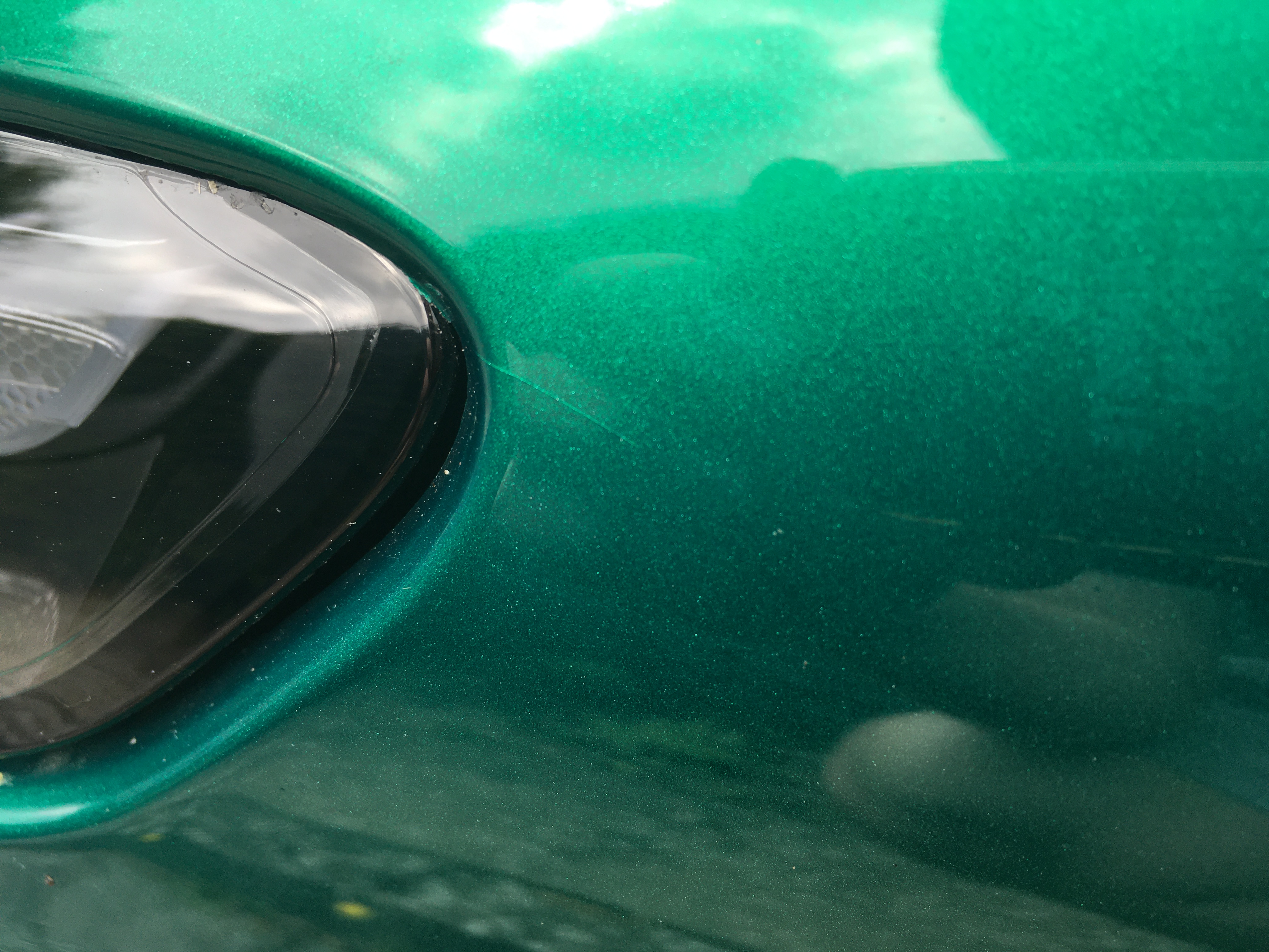

    Kann jemand der eine Giulia (QV) besitzt vielleicht ein Bild von seinen Scheinwerfern machen insbesondere die innere Kante zur Stossstange ob dort Luft vorhanden ist, oder Sie auch an der Stossstange anliegen?
    Habe nochmal 2 links eingefügt dort kann man gut sehen, dass die Scheinwerfer innen an der Stossstange anliegen.
    Rechts
    Links

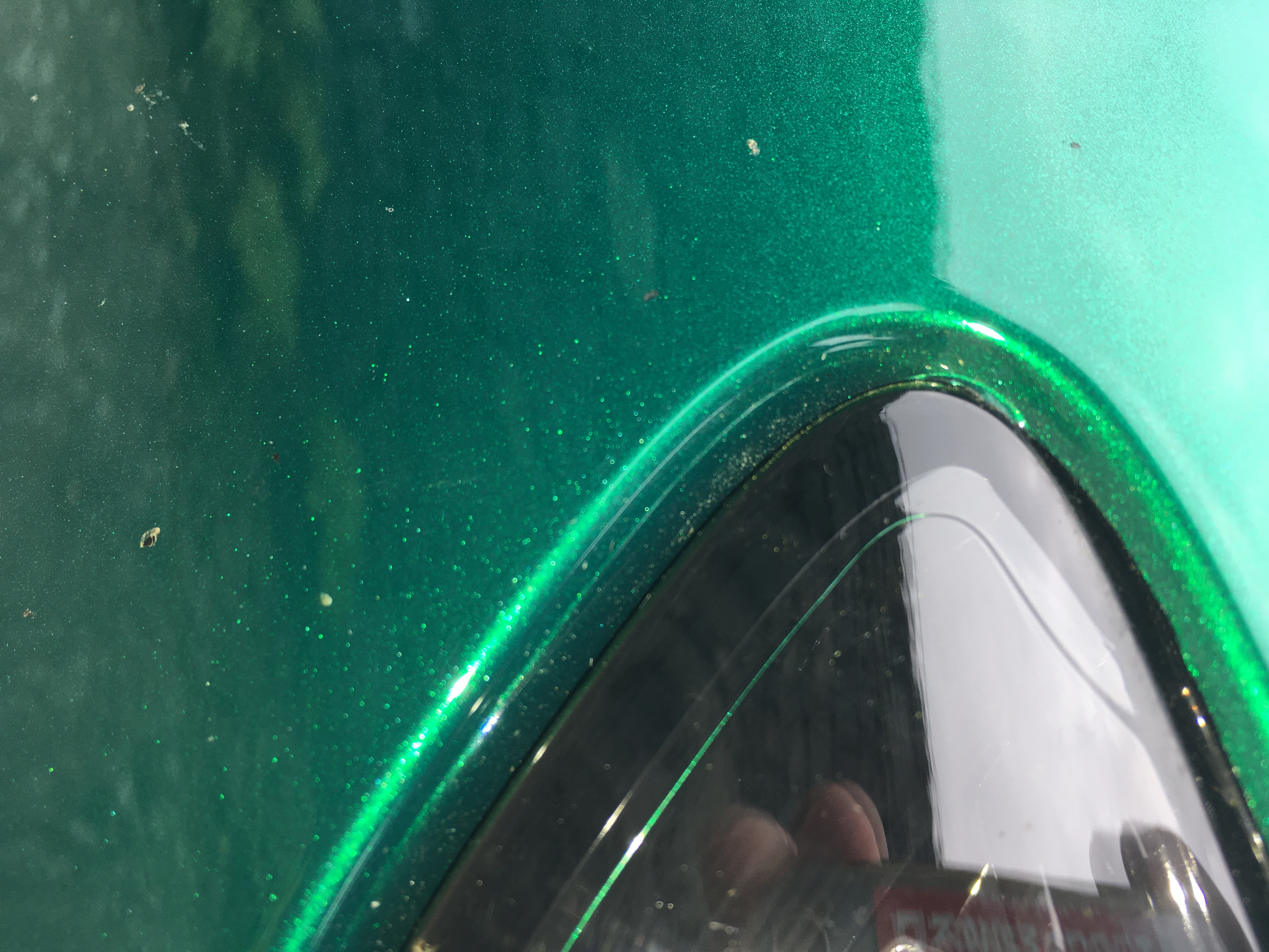

  • Ich habe auch ein ziemlich neues Modell der QV EZ 18.06.2021 und nach deinem Post mal meine Scheinwerfer angeschaut. Ich habe auf beiden Innenseiten der Scheinwerfer ein ähnliches Problem gesehen. Die Scheinwerfer kratzen am Lack und schieben diesen quasi nach vorne. Werde ich direkt mal bei Motorvillage Frankfurt zeigen, weil ich dort sowieso einen Termin für eine Reparatur per Lackgarantie habe.
    Anbei die Bilder, ich hoffe man erkennt es.
    Hallo a1rflow,
    danke für die Bilder. Genau so sieht es bei mir auch aus, habe halt leider nur zusätzlich noch einen Riss im Lack nach aussen bekommen an einem der Scheinwerfer.

  • Werde ich machen, kann allerdings noch ein paar Tage dauern. Habe noch keinen festen Termin. Ist aber doch das beste Beispiel, dass das kein eigenverschulden ist. Bestimmt wurde etwas an der Halterung der Leuchten oder der Schürze geändert. Auf der Außenseite habe ich genug Platz, d.h. man könnte die Lampen noch verschieben.
