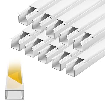

    Andere Alternative, 20 mm Kabelkanal mit der 2 Drahtleitung direkt unter die Decke montieren und dann 10 mm Bohrer durch die beiden Wände und danach mit dem Kanal wieder weiter bis zum Aufstellort im Wohnzimmer.
    Den Kabelkanal kannst du mit Wandfarbe überpinseln, fällt dann nicht mehr auf.
    Sowas würde ich nehmen:
    Ansonsten so wie Andre es schrieb.

    Kabelkanal hab ich auch schon dran gedacht, will ich aber nicht, dat ist improvisierte *Asi_Bude ... :rolleyes:
