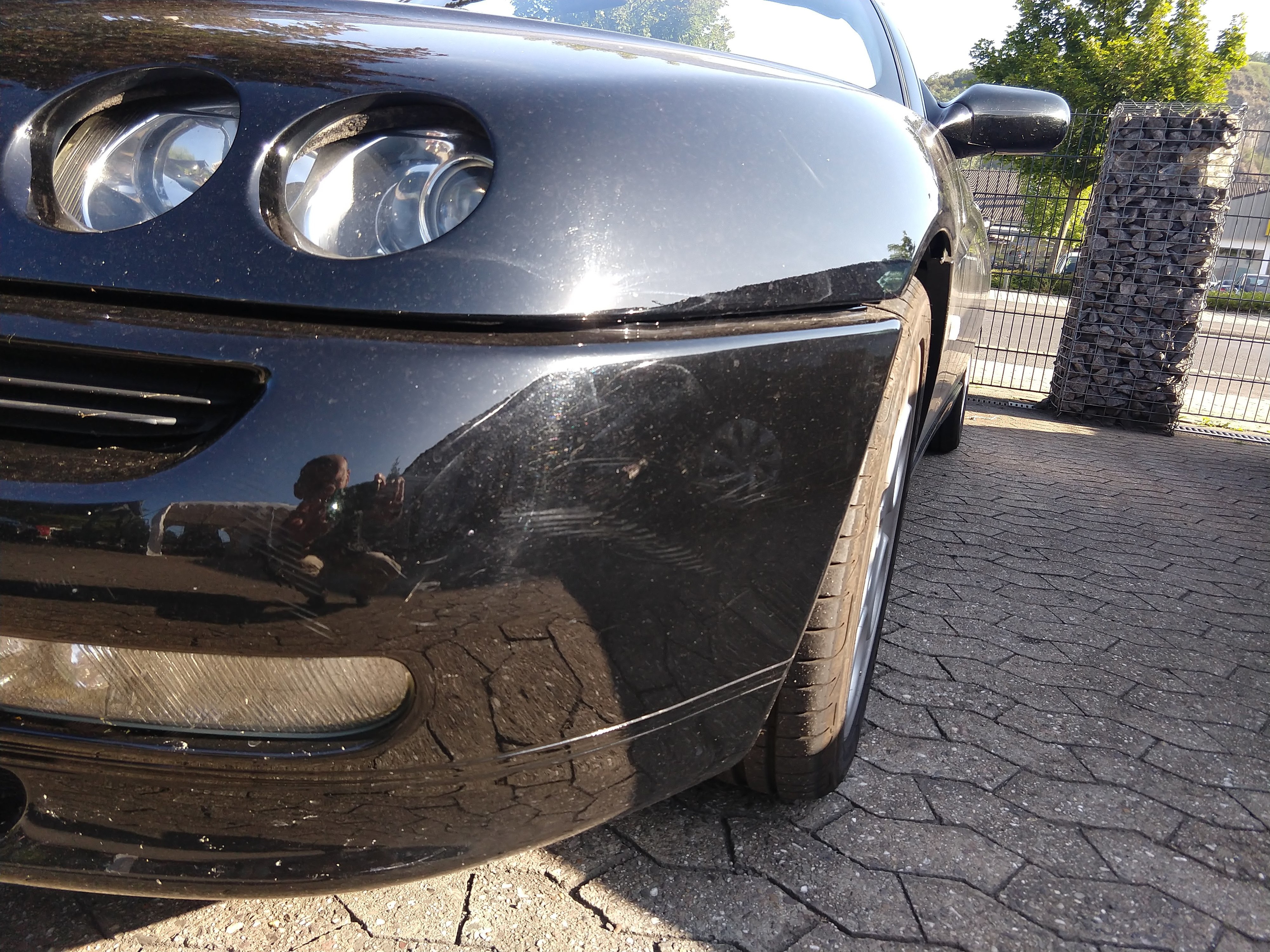

  • Dach sieht gut aus ;) vorher nachher Bilder von der Aufbereitung bitte. Hologramme oder swirls entfernen ?
