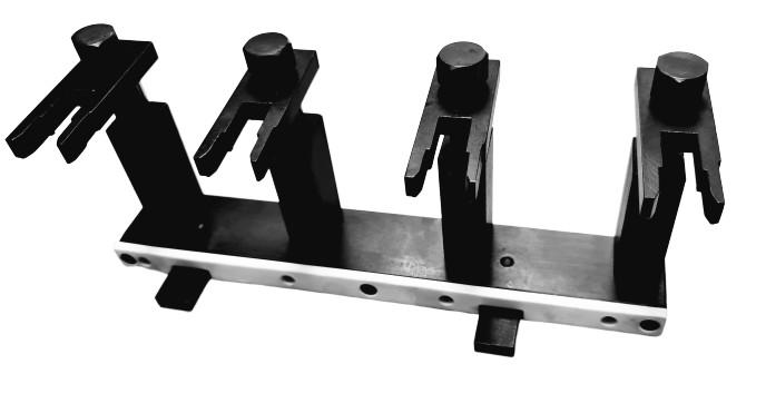

    Und was sind die genannten "Böcke" bzw "Blöcke" von denen ihr hier geschrieben habt?
    Zum fixieren von Nockenwelle/Kurbelwelle, wenn man den Zahnriemen runternimmt, damit sich die Steuerzeiten nicht verstellen. Das geht theorietisch auch mit anzeichnen, war bei meinem Motor auch noch sichtbar ... aber das kann dann auch so laufen wie bei deinem Motor :/
    Richtig geht es mit so einem Tool hier:
    https://m.media-amazon.com/ima…._AC_UF894,1000_QL80_.jpg
    Und um es erwähnt zu haben; um die MultiAir (die auch dein Motor hat) zu lösen, gibt es so ein spezielles Vorspann-Tool, was auch kaum wer hat. https://www.tmcmotorsport.com/…bb8de002.jpg?v=1617009316
