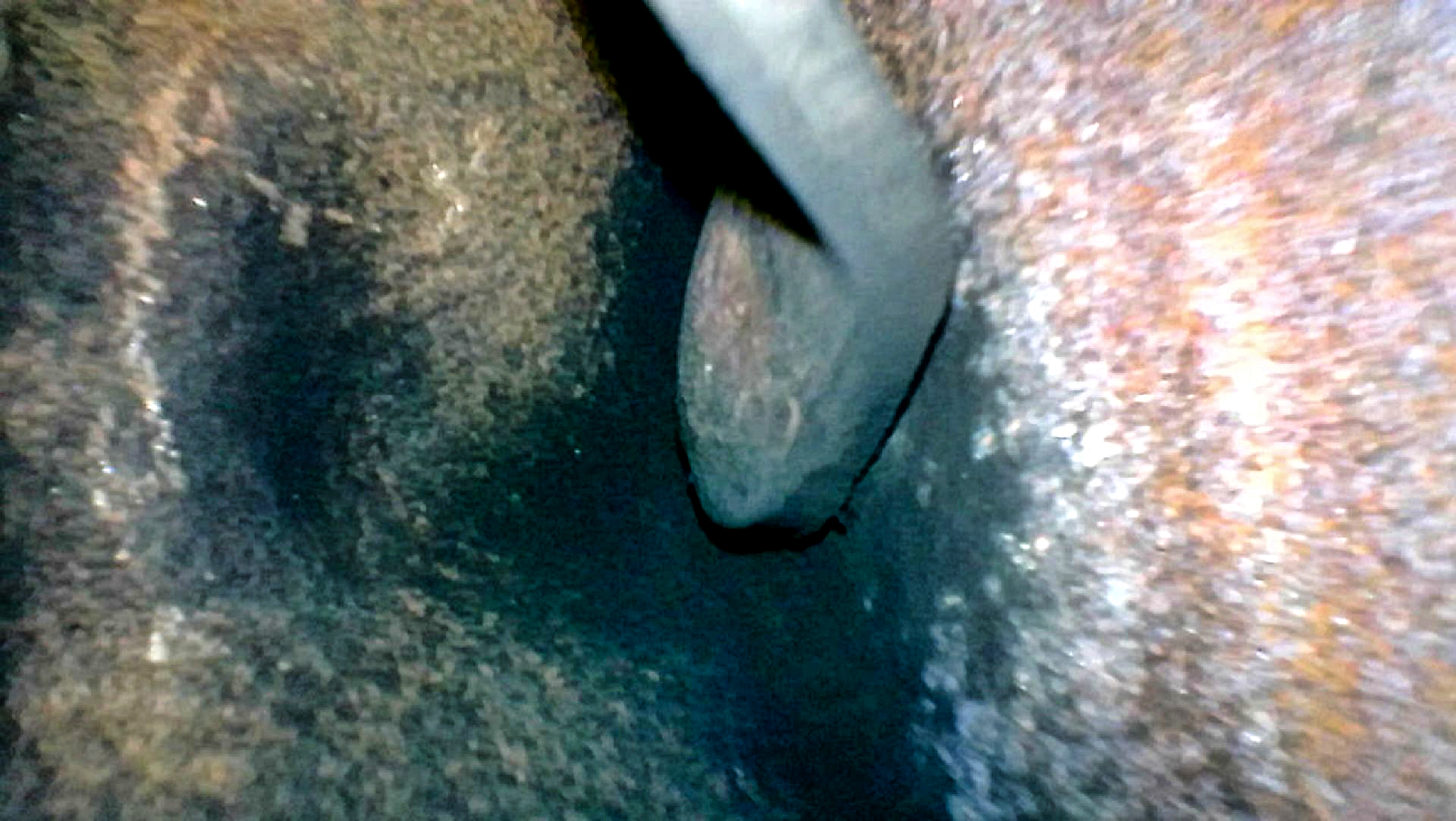

  • Ich denke ich habe die Ursache für das Pfeifen gefunden. Ich habe heute mal den Bereich um den Turbolader mit dem Endoskop nach Rußspuren untersucht. Bei der VTG-Welle bin ich dann fündig geworden.
    Leider geht es dort sehr eng zu, deshalb ist das Bild nicht selbsterklärend.
    Auf dem Bild ist die VTG-Verstellung an der Turbine zu sehen, sehr gut zu erkennen sind die Rußspuren rund um die Welle der VTG-Verstellung.
    ?size=large
    was denkt Ihr, darf das nach 40Tkm so aussehen, oder ist das ein Grund zur Reklamation? :kopfkratz:
    :wink:
  • An meinem Firmen Focus ist diese Stelle auf den ersten Blick ersichtlich, seit Tag 1 drückt der GTD12 Honeywell Turbolader dort auch Ruß raus. Giulia und Stelvio haben den Honeywell (Garett) GTD17.
    Das ist normal, würde ich sagen.
    Bei dem Fahrer im Nachbarforum der das Geräusch auch bemängelt hat war es ja wiedermal ein abgerissener Krümmerbolzen, an Zylinder 1.
  • Ich würde es dennoch reklamieren.
