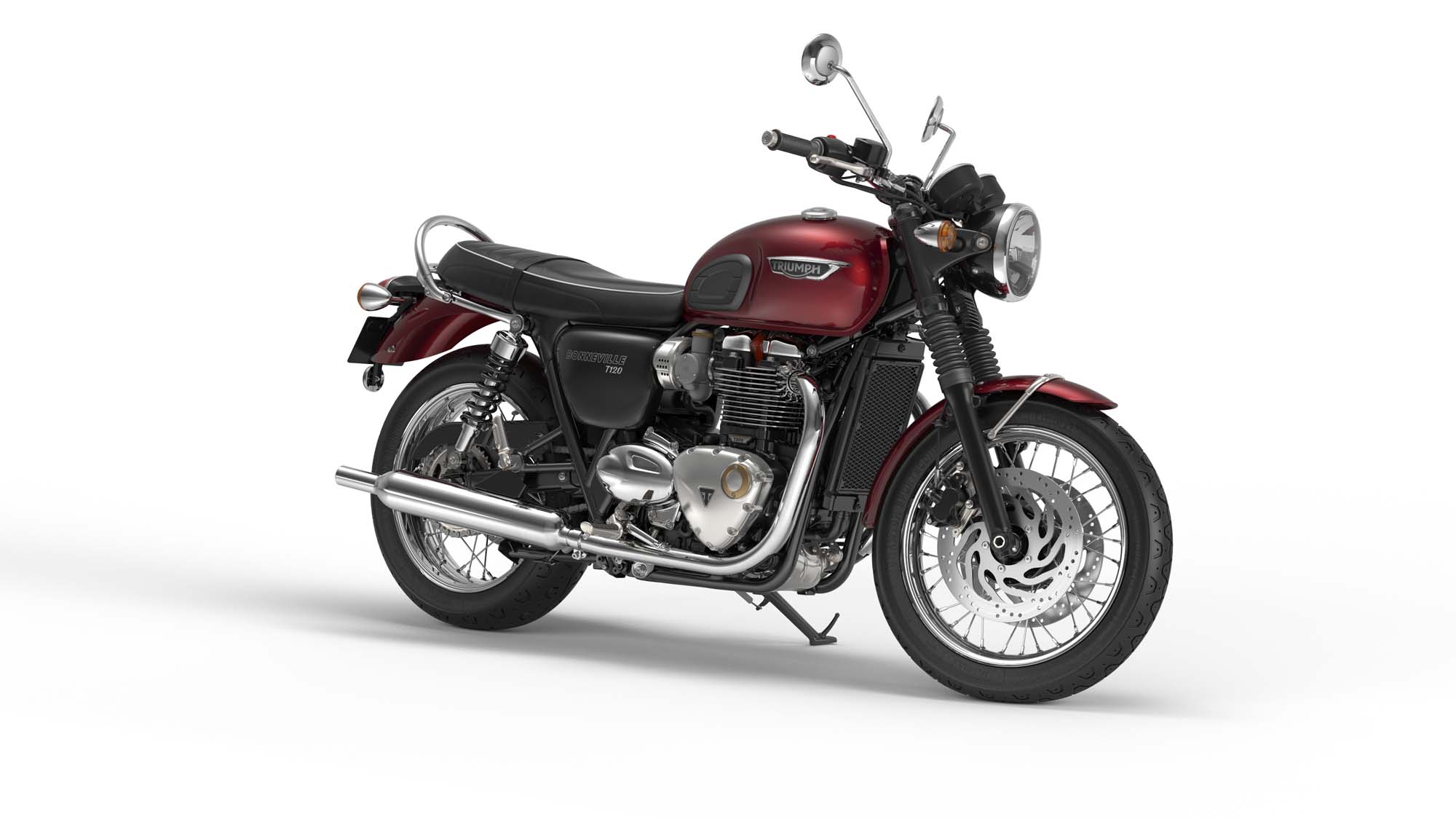

Aber zurück zur Guzzi.. ![]()
Habe / hatte ja vor wieder mir das Wunderwerk aus Mandello wieder zu holen, aber, bis auf die "Griso" haut mich nix wirklich vom Hocker.
Die Stelvio, mit Ihren ~270kg...zu schwer..
Die "Bobber", etc. sieht mir zu "peinlich" aus, zudem, mit ~50Ps und auch ~ 250kg..nu ja...da ist ja jedes "Mofa" schneller..
Sodann habe ich mich mal bei Triumph umgeschaut und siehe da, die ham genau das was ich suche...eine
Triumph Bonneville T120 ( 1.200 ccm, 80-PS, Paralell Twin, bei schlanken 220kg.... ![]()
Sodan...freuen wir uns / ich schon mal aufs Frühahr
