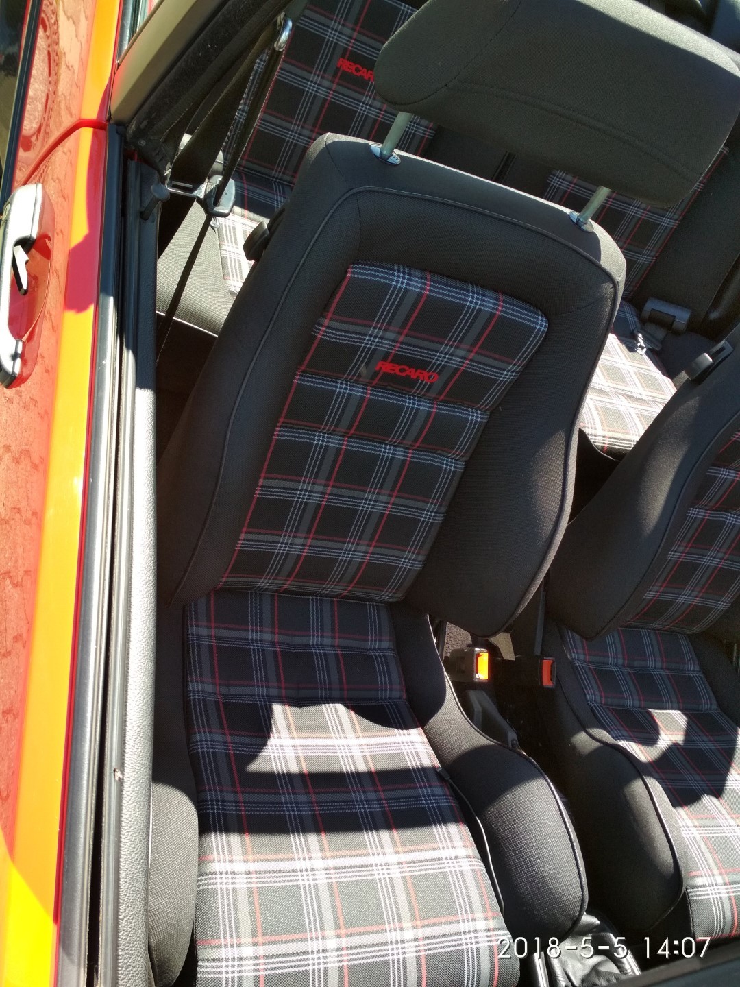

    2018 Innenausstattung el. Recaros vom Corrado mit Stoff Golf7
