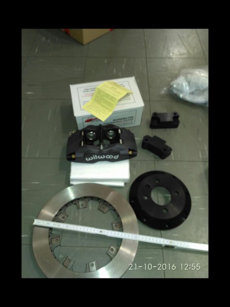

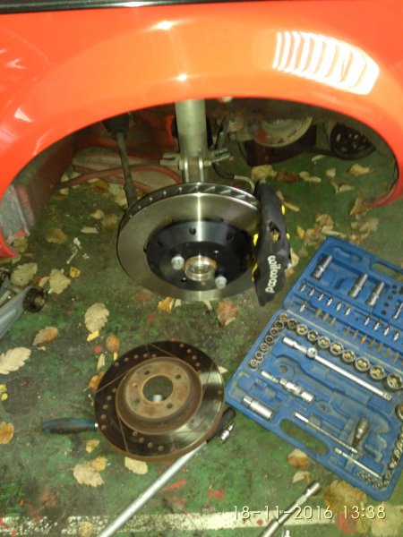

    Genau wegen dieser Augenwischerei habe ich mir für den Golf Bremssättel für vorn von Wilwood mit großen Bremskolben gekauft und hinten auf eine größere , innenbelüftete Bremsscheibe und Bremssättel mit größeren Kolben von einem Audi S6 , sowie einem HBZ vom T5 . Ist bei VW DAnk des Baukastens alles relativ leicht adaptierbar. Eintragung war dann halt wegen fehlender Gutachten etwas aufwändiger ..... sorgfältige Berechnung der Bremsleistungen und Dokumentation, Fahrversuche mit diversem , vom TÜV im Auto verbautem Equipment .

    sind aber nur 310mm , mehr geht nicht in die 16" Felge und größer sieht am Golf 1 aus wie HotWheels :D

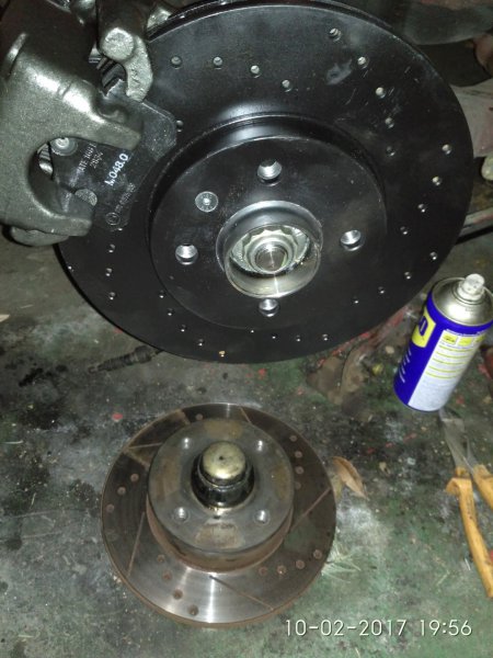

    Hinten dann so ( am Boden alte G60 Scheibe hinten )

    Hinten wuchs auch nicht nur die Scheibe, sondern auch der Kolbendurchmesser des Sattels von 36 auf 43mm
    sowohl vorn als auch hinten wurde die Rechnerischische Bremsleistung um ca. 50% gegenüber der vorher verbauten Golf2 G60 Bremsanlage erhöht.
