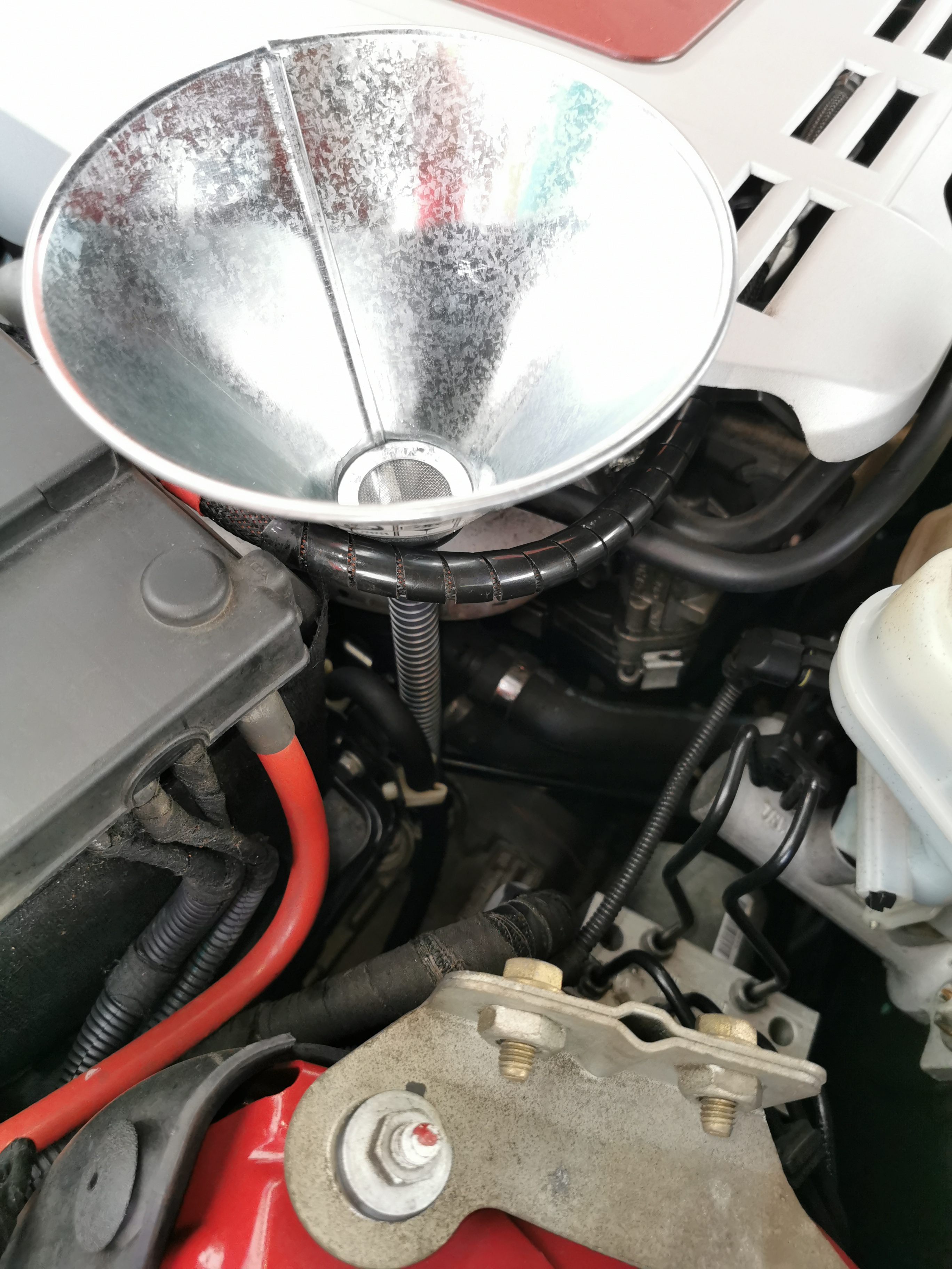

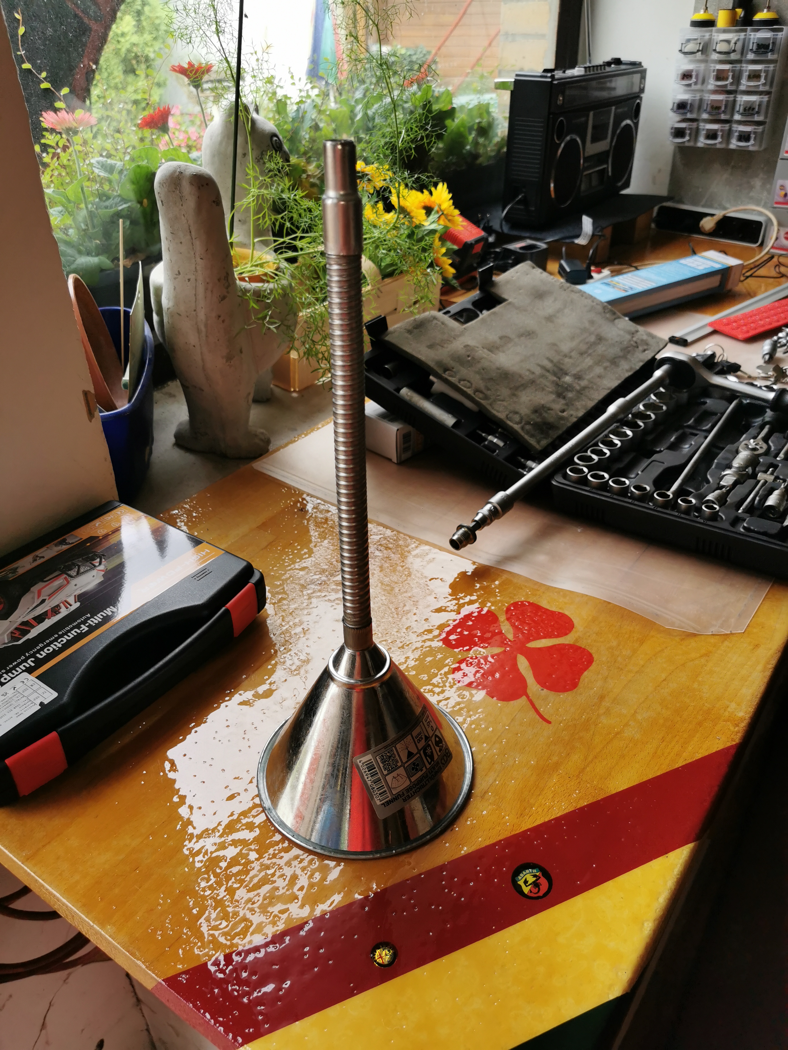

  • Ich habe heute den ultimativen ATF-Einfülltrichter gefunden :Geheimnis: geht super easy ohne irgendwas abzubauen (hab ja keine Standheizung, der Spider ist ja ein reines Sommerauto).
    Damit kann ich die 12 Liter ATF sehr komfortabel durch das Getriebe schicken :wink:
