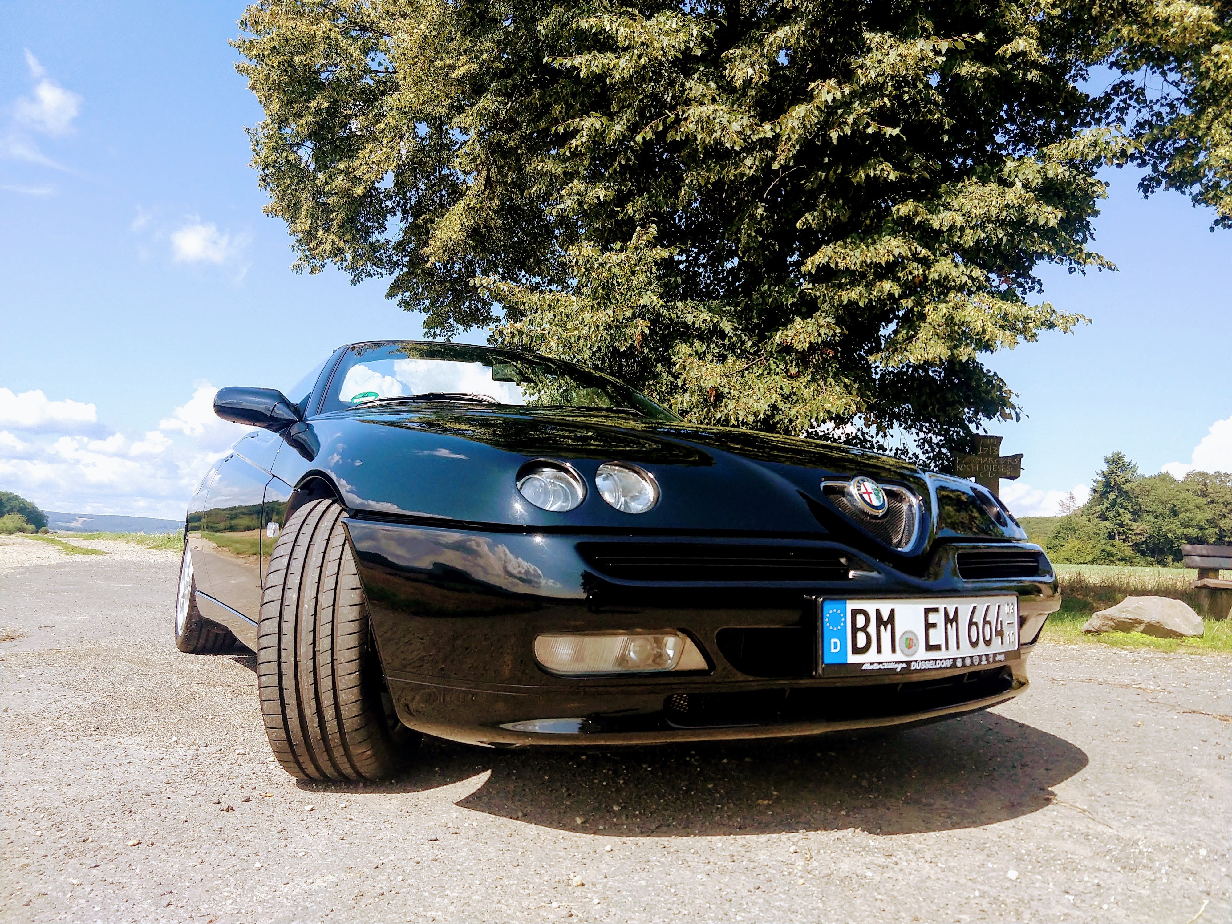

Man wart ihr fleissig! Ich bin nur gefahren! ?
Alles anzeigenHallo und guten Tag
das Auto glänzt ja wie verrückt
Welchen Farbton hat der Spider? Perleffekt 632 oder ein Uni Schwarz?
Freundliche Grüsse
Jan
Uni Schwarz. .
Leider nicht.
Schade! Trotzdem vielen Dank.
