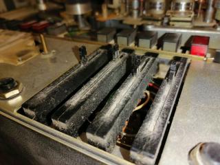

    Nun .. die todkranke Schweizer Monarchin erstmal von den staubigen Klamotten befreit und die Sicherungen durchgemessen. F4 und die Hauptsicherung waren durch. Aber warum?! Dodgy
    Also erstmal neue Sicherungen rein und todesmutig angeschaltet. Ich kenn da nix. Ich wollte auch mal was sehen (und riechen)...
    Brutzeln, Knistern und beissender Qualm aus Richtung Capstan-Motor .. au weia!
    Ausgebaut, nix zu sehen. Lampen vorne gingen alle, die Wickelmotoren liefen. Immerhin.
    So komme ich nicht weiter. Erstmal lüften, Tee machen, Struktur reinbringen..
    Also nochmal von vorne. Netzteil ?! .. Pläne her!
    F4 ..mhmm ... geht los mit 'nem RC-Löschkreis über dem K1-Kontakt.
    Platine am Trafo, pfiffiges Stecksystem von Revox, musste ich erstmal durchsteigen. Die Revox-Pläne sind auch klasse, sauber struktuiert!
    Ach.. schau an, was haben wir denn da .. Knallfrosch-Kondesator. Dodgy
    0,47uF und 4,7 Ohm hab' ich gerade nicht hier, erstmal alle 7 Stück ausgelötet, geht auch ohne. Muss ich bestellen.
    Alles wieder zusammengesteckt und .. Maschine läuft!!!! Smile Smile Smile
