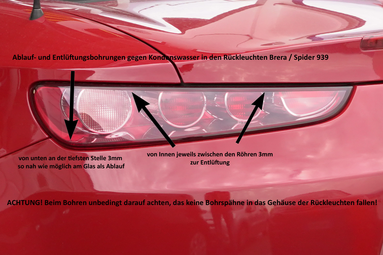

    Du sollst da auch kein 10mm Loch reinbohren, 3 mm reicht aus. Da kommt nix rein und man sieht es nicht, das kann ich Dir aus Erfahrung sagen! ;-)
    Für Dich jetzt sogar mit Anleitung:

    Hi Pino,
    ich denke auch das es mit Bohrungen funktioniert, natürlich im "trockenen" Bereich, d.h. im Kofferraum hinter der Dichtung. Mit einer solchen Belüftung könnte es ggf. funktionieren. Wäre aber schön wenn Du Deine Anleitung nochmals reinsetzt, ich kann sie leider auch nicht öffnen. Parallel schau ich mal was das WWW so bietet, vielleicht gibt es ja noch einen Händler in Timbuktu mit ausreichend Bestand... ;)

    Moin zusammen,
    vielleicht kennt ja einer von Euch das Problem und hat eine Lösung (außer Neukauf; das soll ca. 350€/St. kosten :kopfkratz: :(
    Mit der Zeit sammelt sich in den Rücklichtern des Spiders Feuchtigkeit. Da das Wasser aber nicht ablaufen kann wird es mit der Zeit immer mehr.
    Nachdem im letzten Jahr das rechte Rücklicht angefangen hat, ist nun auch Links Feuchtigkeit drin. Rechts hatte ich im Sommer angebohrt und mit Druckluft ausgeblasen, getrocknet und wieder abgedichtet, mit begrenztem Erfolg. Nun ist in beiden Rücklichtern Feuchtigkeit drin, Rechts mehr als Links. Es sind keine offensichtlichen Beschädigungen vorhanden und eigentlich sollte das Rücklicht ja dicht sein (ist im Original verklebt), auch im Kofferraum steht kein Wasser. Der Spider ist ein Alltagsauto und steht eher selten in der Garage, wird also regelmäßig nass :regen: ... .
