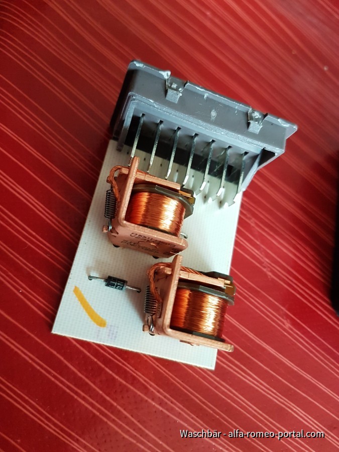

Hab mit der Hilfe des Schwarmwissens und eines guten Bildes das Teilchen gefunden, ausgebaut und durchgemessen.
Jetzt brauch ich natürlich ein Ersatzteil. Aber das kommt auch.

Bin gerade dabei ein Ersatzteil über E Bay zu beziehen, muss nur noch den Preis angleichen. In der Kiste ist ja nix drin, drei Dioden und zwei kleine Schaltrelais und eine Platine. Materialwert 2,50 maximal. Aber was willste machen, der Teufel steckt im Detail.

Das Modul beinhaltet zwei Schaltrelais mit jeweils einem Wechselkontakt. Die Spulen arbeiten noch aber die Kontakte schalten nicht mehr und somit kann die Spannung nicht mehr am Wischermotor ankommen.
Das Innenleben sieht genauso aus wie auf den Fotos von Clausi verdreckt aber sonst ok.
Super Hinweis, kurz das Bild angeschaut und sofort in Auto gekrabbelt und schon ist das Teil draussen.
