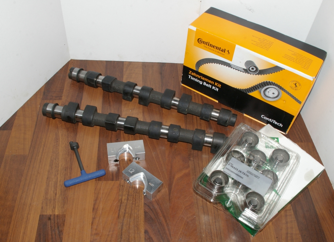

    So langsam trudeln die bestellten Ersatzteile ein, es fehlen nur noch die Wellendichtringe und die Ventildeckeldichtung:
    Nockenwellen und Co
    Fortsetzung folgt...
    So, ich habe dann erst einmal vernünftiges Blockierwerkzeug und 2 neue Nockenwellen geordert.
    Sobald das alles geliefert wurde, geht es weiter mit der Instandsetzung. Und darüber wird natürlich auch hier weiter berichtet.
    Bis demnächst also.
    Beste Grüße Sven

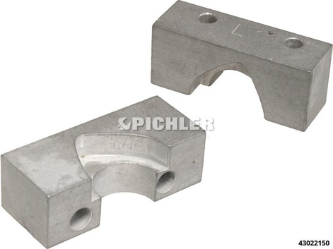

    Aber hier beim Alfa lauerte gleich die nächste Überraschung: Das Blockierwerkzeug für die Nockenwellen passt nicht!
    BGS Art. Nr. 9268, also für 1.6 Eco
    Motor habe ich mit Messuhr genau auf Zünd- OT gestellt, sowohl auf die Einlassnocken des 2. Zylinders, als auch auf die Auslassnocken des 3. Zylinders lassen sich die Blockierblöcke nicht aufsetzen.
    OK, vielleicht sollen sie ja beim Gaswechsel- OT auf Einlass Zyl. 3 und Auslass Zyl. 2 gesetzt werden, doch auch dies passt nicht.
    Die Steuerzeiten an Zylinder 1 habe ich mit einer Gradscheibe geprüft, hier ist alles in Ordnung.
    Wahrscheinlich ist das Werkzeug fehlerhaft gefertigt worden, die Lage der Bohrungen scheint nicht in Ordnung zu sein.
    Zum Vergleich mal ein Foto meines BGS- Werkzeugs:
    BGS- Blockierwerkzeug

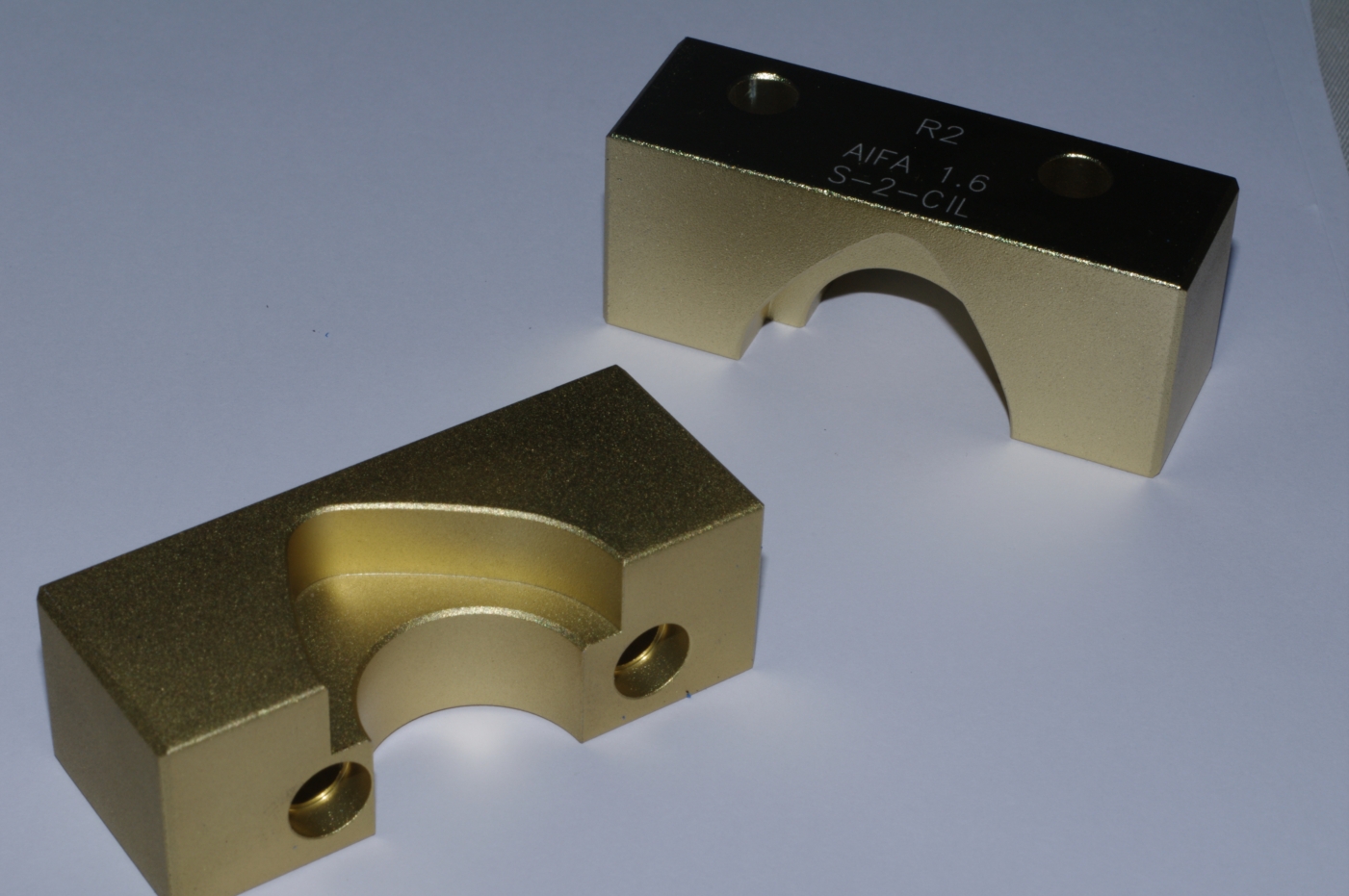

    und das eines anderen Anbieters:
    Blockierwerkzeug 1.6 Eco
    Die unterschiedliche Lage der Bohrungen ist gut zu erkennen.
    Ich werde das BGS- Zeug wieder zurücksenden und versuche mal, das passende Werkzeug aufzutreiben.
    Gruß Sven

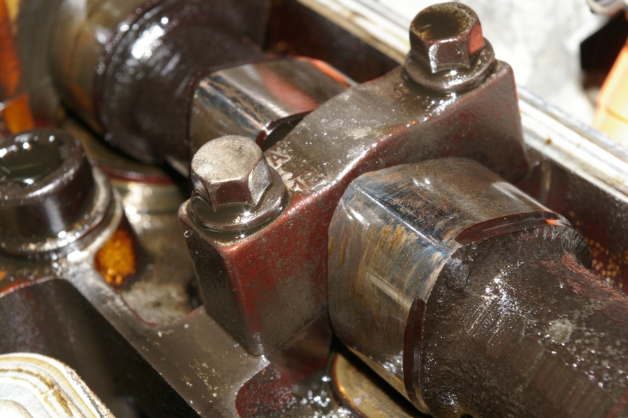

    ... konnte ein prüfender Blick auf die Nockenwellen geworfen werden:
    Nockenwellen, finde den Fehler
    Besonders sauber sieht das ganze nicht aus. Hier scheint in der Vergangenheit doch mit Ölwechseln gespart worden zu sein.
    Bei näherem Hinsehen erkennt man noch mehr Unschönes (Auslassnockenwelle Zylinder 3, fast bis zum Grundkreis verschlissen).
    Für heute ist Schluss, morgen werden beide Wellen ausgebaut und ich suche schon mal nach Ersatz.
